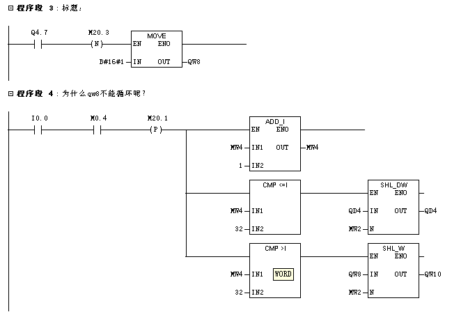

回复:300实现5行八列LED灯控制
fatesong
    24
注册时间:2014-03-03
发布于 2015-06-27 20:39:26
5楼
这是全部程序你看看哪里出问题了,qd4正常循环,qw8循环一次后就不循环了,mw4没超限。
