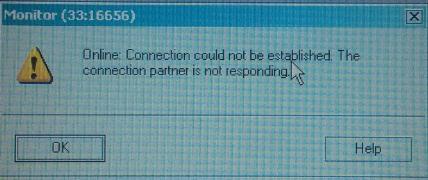

公司一台840D 系统,自带STEP7软件。但是进入软件之后,想要监控程序却发现无法监控,出现界面如下
网络设置已经为CP5611 MPI。
论坛上的朋友,有没有遇到过此类情况的,该如何解决此问题呢?真心请教各位,谢谢!
顺便问一下,我把840D HMI上的step软件程序,拷贝到自己的电脑中。请问该采用何种连接方式能够在笔记本上进行程序的监控???本人已经试过以太网连接网卡,失败。希望大家帮忙下。
