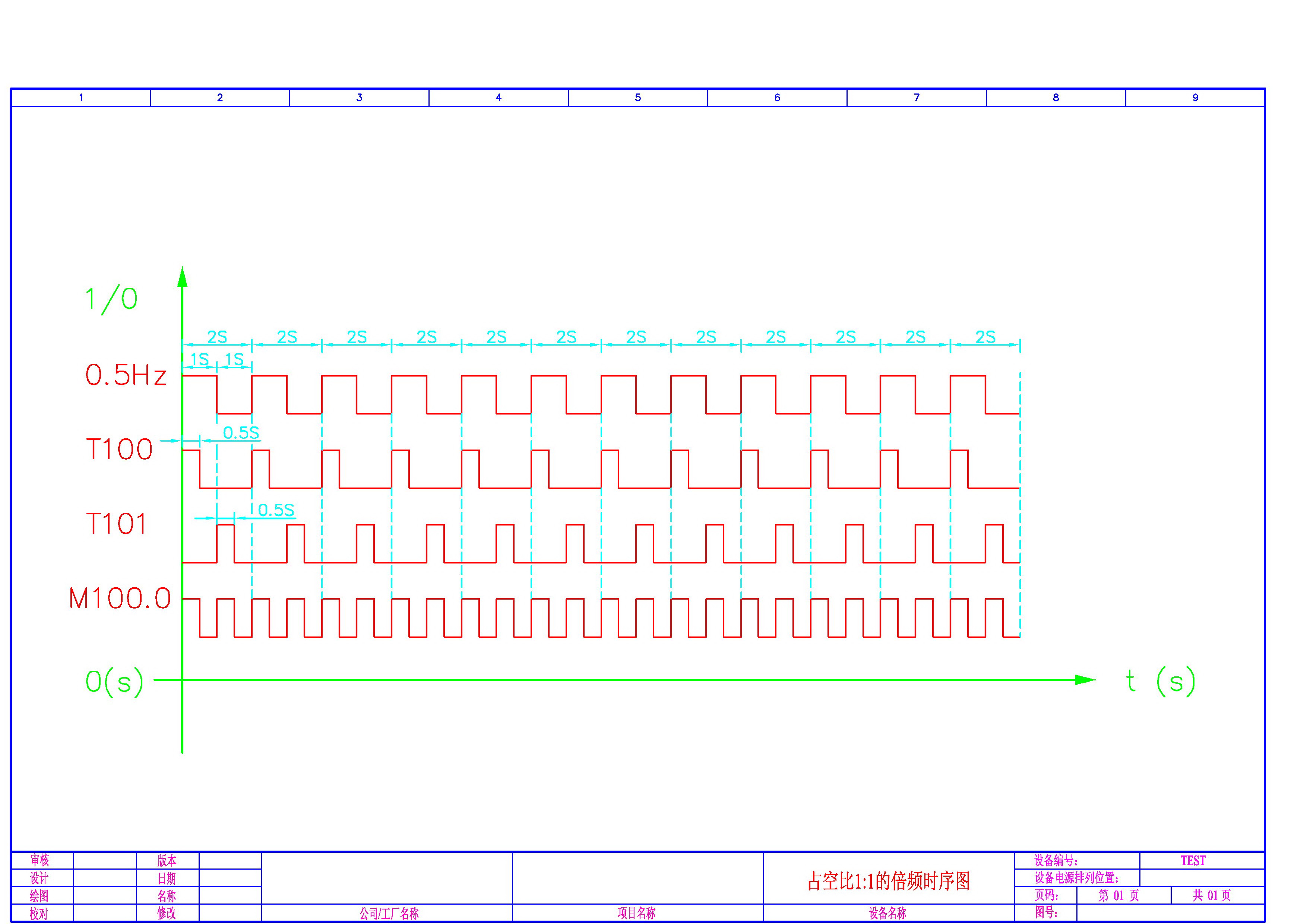

quote:以下是引用n次看你的背影在2015-06-25 23:58:46的发言:
楼主,占空比1:1的倍频程序思路:在方波源上升沿到来时产生四分之一周期宽度的高电平方波;在方波源下降沿到来时产生另一个四分之一周期宽度的高电平方波;然后这两个方波异或,可以得到方波源的倍频方波。下图以0.5Hz(周期2S)的方波源为例,给楼主参考一下:
感谢斑竹二次出手相助,给我提供以宝贵思路,能否再请教:如果信号源是不定频率的方波,又当如何处理?
