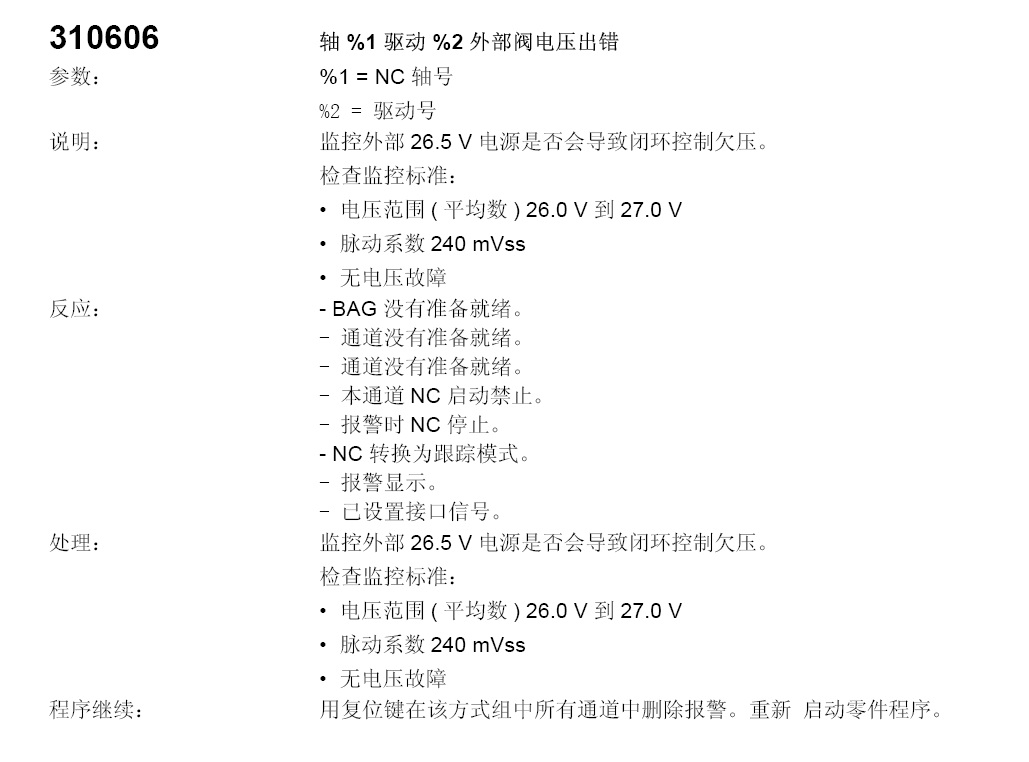

回复:840D开机出现25201和310606报警

分别替换611D及功率模块,可能是某一模块有问题导致电压不正常。
