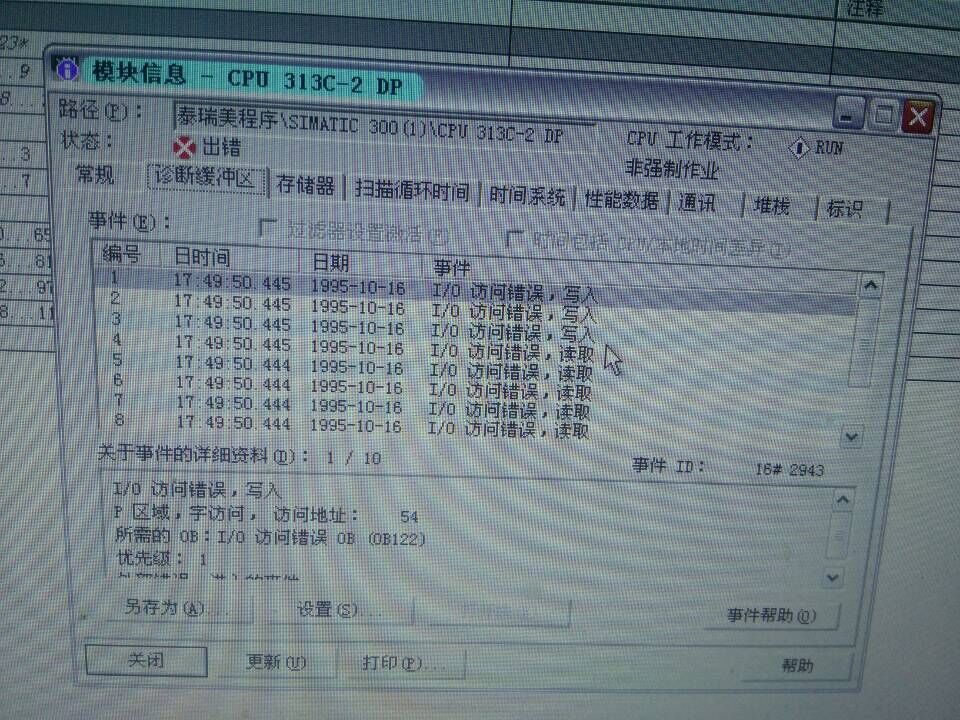

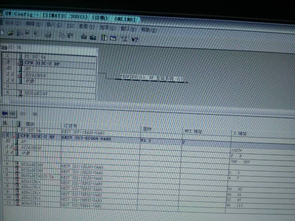

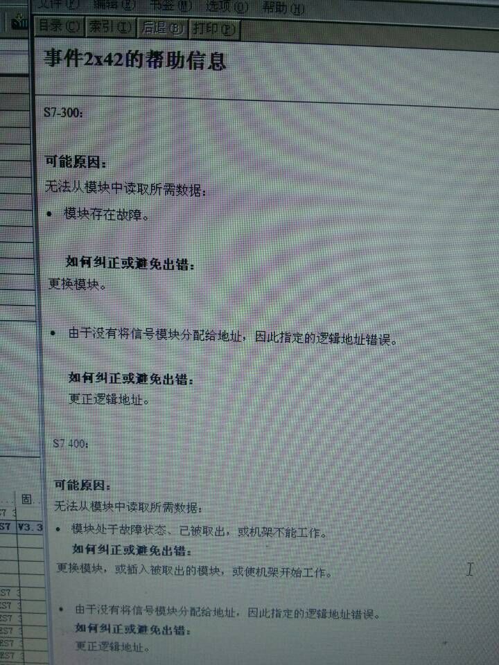

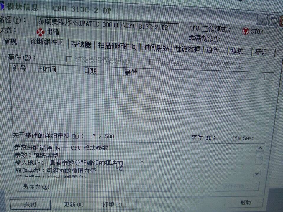

西门子313c-2dp在运行中sf灯亮,以前可以通过复位或者断电重启恢复正常,现在无法恢复。通过硬件诊断区显示读取写入失败,地址从50到102(这些地址是模拟量信号,在模块插槽中为7到11)。通过删除复位程序块,在诊断区中看到具体故障,插槽7到11参数分配错误,cpu中也有参数分配错误信息。大概推测是模块或者模块连接插槽故障,但是我反复更换设备上现有连接插槽和模块,为什么诊断区报警没有改变,仍是7到11?如果坏了一个模块或者插槽,更换后诊断区的错误分配地址总应该有一些会变好了?
