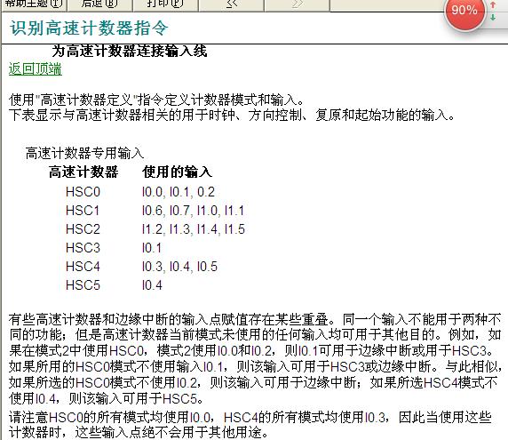

回复:s7200能够接受高速输入信号的点有几个

这是帮助里面截取的。
