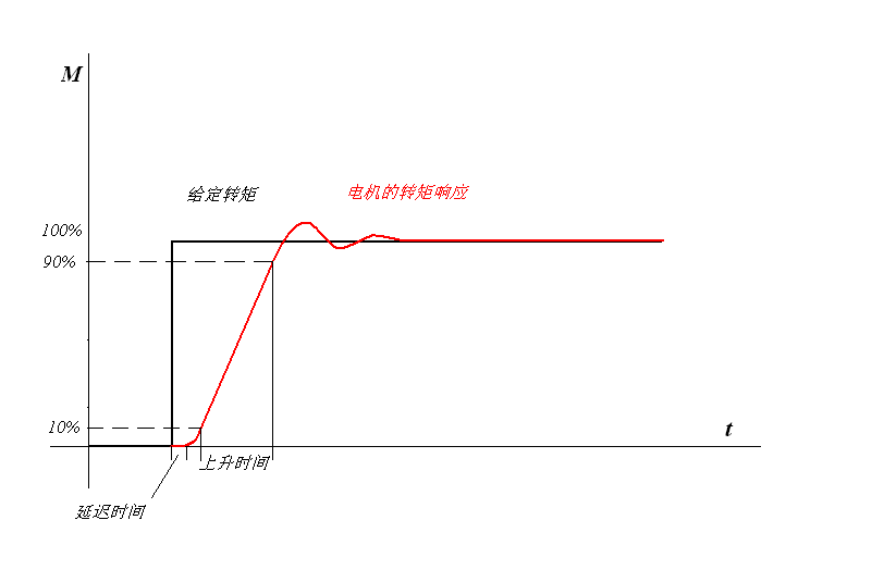

这个数值不是算出来的,是测出来的产品特性典型值。
它是测转矩响应,转子不一定旋转。
