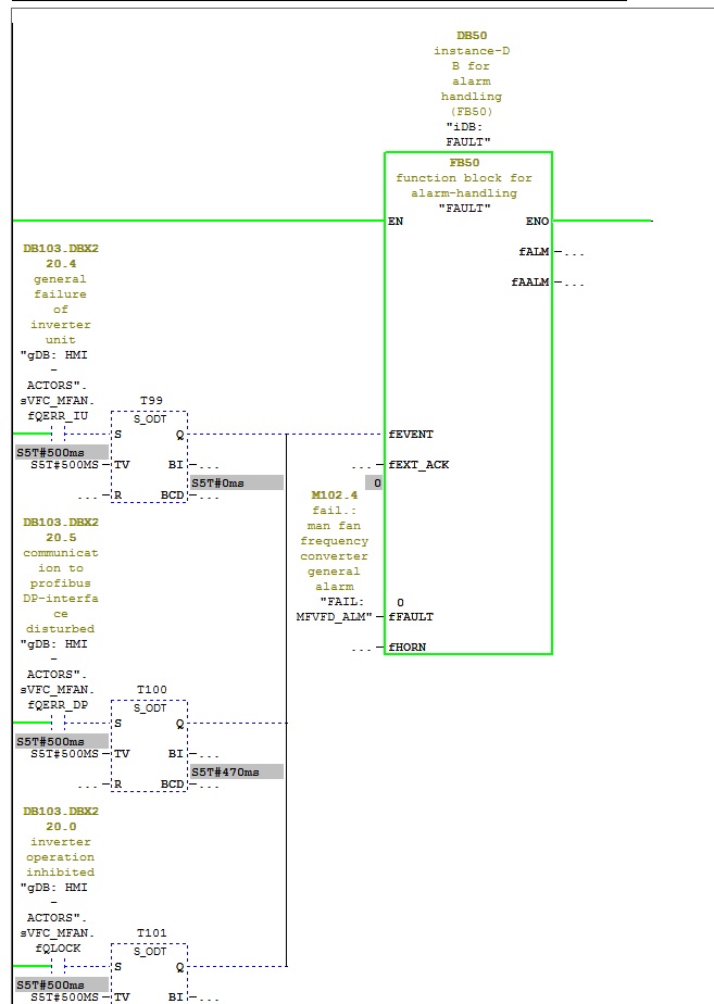

谢谢kdrjl老师的回复!请教一下,怎么查看变频器故障存储器?以前还真没查过变频器的故障存储器,不知道怎么查。
这几天一直让系统开着,系统无规律的停机,监控PLC故障,发现是变频器DP通讯故障,我在PLC程序里面增加了故障延时(用于监控查找故障的原因),监控到这个故障信号只持续了30ms(T100),因为我增加了OB86/OB87,CPU没停机。变频器也没有因为这个故障停机。系统从早上开到现在,大概五小时了,一直没停机了。
