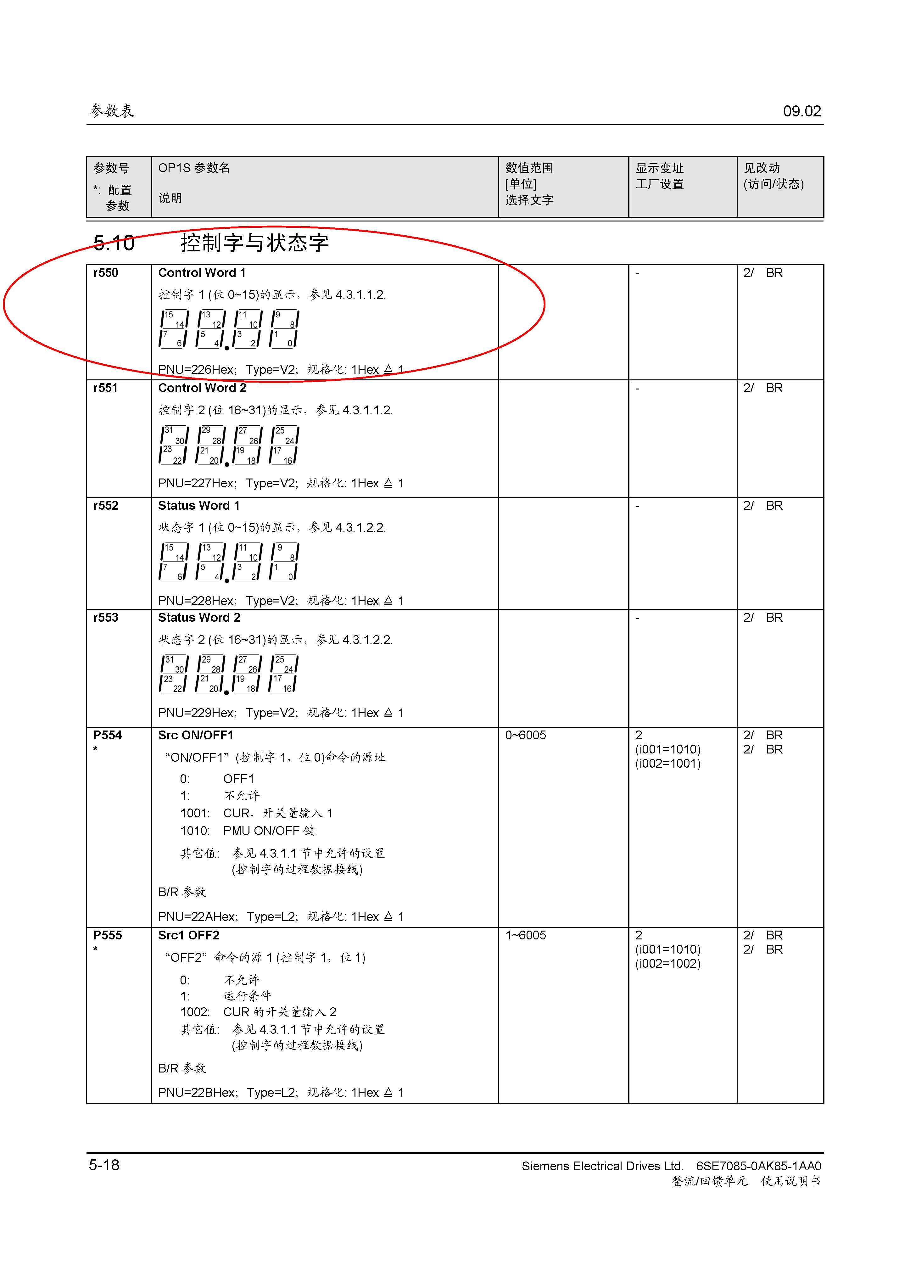

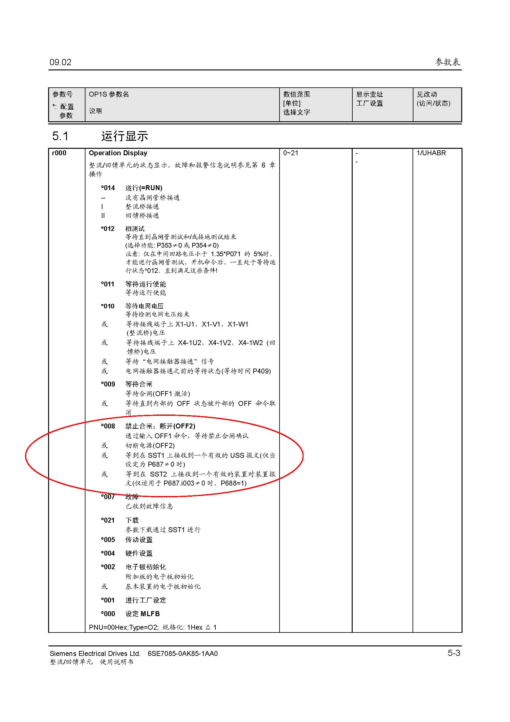

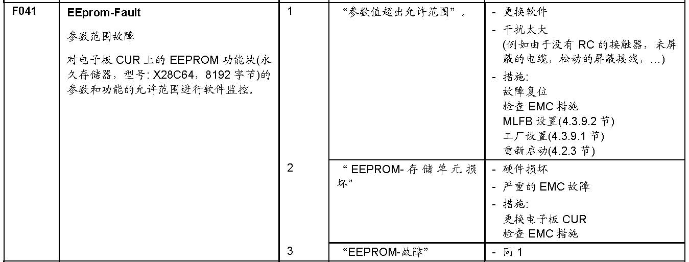

这事别着急,就得自己仔细的查找。首先:
你看过故障存储器的r949的值吗?F041的值是多少?要有一个故障可能的方向;

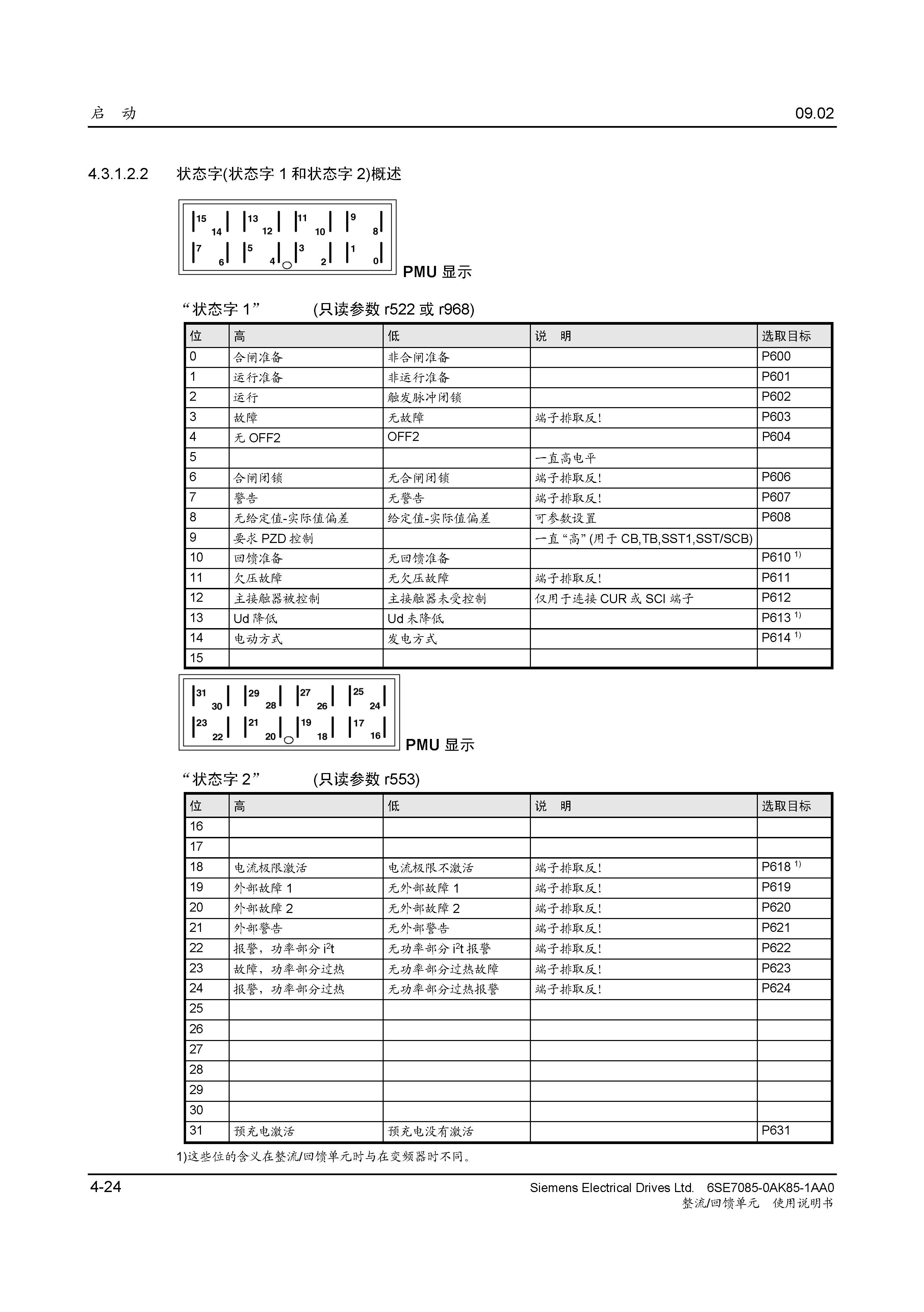

第二,检查状态字1
在启动时的状态字什么情况?
第三,o008的注释和可能的范围:
第四,控制字的状态,什么情况?
所有这些信息,应该对你的问题明确了要查找的方向。
