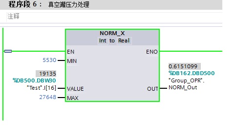

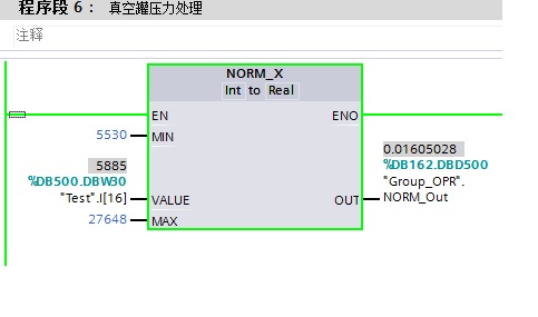

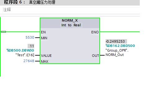

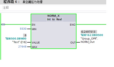

左边接法称作A接法,右边接法称为B接法。下图是两种接法的对比,传感器为2线制0-8K压力传感器,PLC为1214V4.0版本,SM1231为231-4HD32-0XB0。
A接法测试结果:
A接法的初始状态
A接法的加压状态
B接法测试结果:
B接法的初始状态
B接法的加压状态
从上图中可以看到A接法加压时数值会正常上升,B接法加压时数值会下降,但初始值和下降值都很小。
