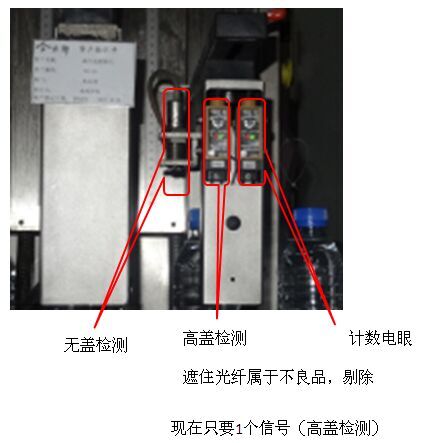

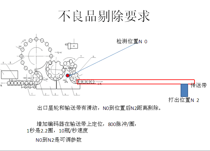

大师好,求指点迷津,输送带加编码器后剔除不良品程序设计,QQ328233863,大师指点下!
