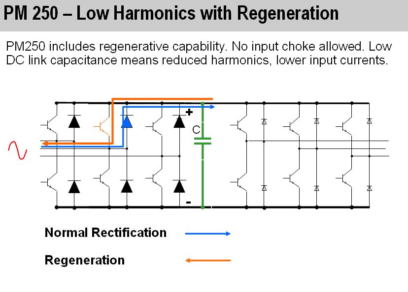

直流母线电容容量越大功率因素越低。
