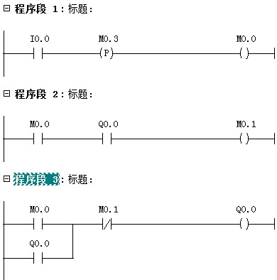

回复:求2倍分频梯形图程序
Automann
    6168
    138
    309
注册时间:2004-12-23
发布于 2015-07-02 08:58:01
12楼
I0.0为输入,Q0.0为输出。
