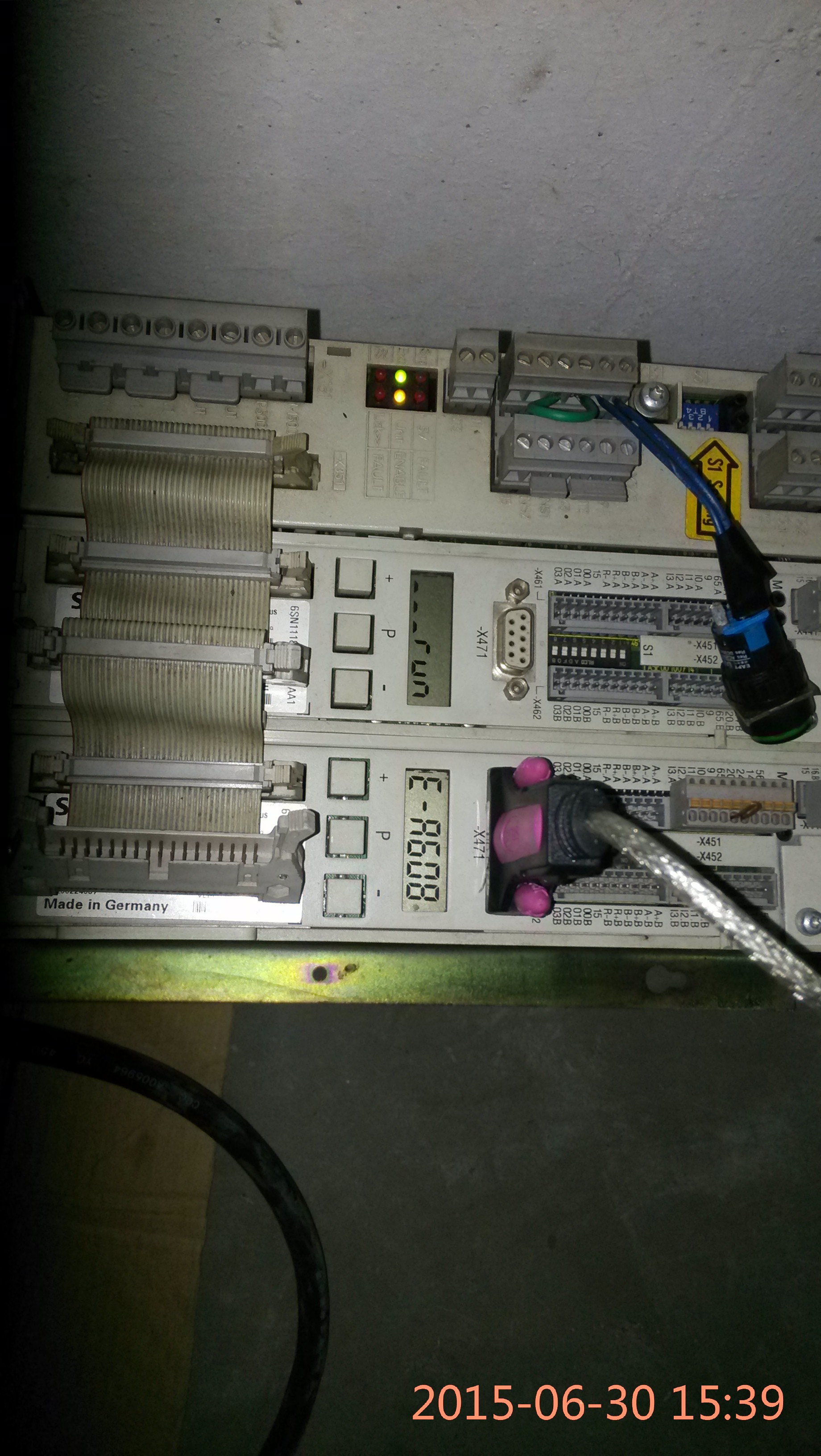

SIMOCOM U与802s驱动器611u在线连接以后,个使能全部到位了,PC使能后,点击试运行,马达转到一个高速以后,SIMOCOM U报警608:限制了转速 调节器输出端。,只有将数字输入屏蔽608报警以后,才能启动,但是按停止没有反应,反应出现异常。请问要如何设置,才能将它正确的转动和停止,没有报警呢?
