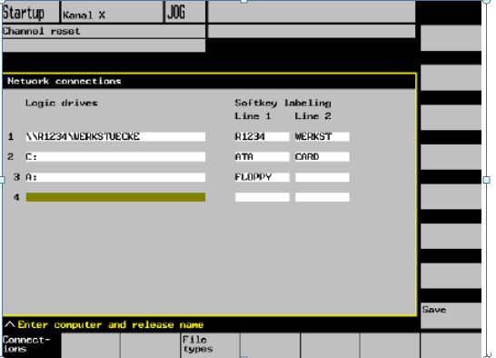

依次按软键Start-up?Logic drives后可看到下面画面
在任意行中输入
Logic drives: C: (如上面画面中的第二项)
Softkey labeling Line1: (可写任意字符,如上面画面中的ATA) Softkey labeling Line2: (可写任意字符,如上面画面中的CARD) 写好后按压垂直第八个软键”Save”,PCU20将重新启动。 插入CF卡。
再次上电后在Program区域便可找到名为”ATA CARD”的软键,按压便可访问CF卡上的内容。
此CF卡可与PCU20的以太网配合使用:平时将卡就插在PCU20上,操作者可将上位机上的”大”程序拷贝,然后转到CF卡并粘贴,这样程序便从上位机拷贝到了CF卡上,然后可从卡上直接执行
