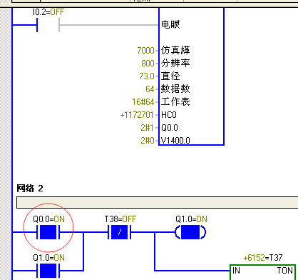

怎么不循环,Q0.0常亮,程序中哪出了问题!!
重新测试,I0.0让其常亮数秒,Q0.0自锁不灭灯了,不能循环呀!!!
还有问题就是,连接生产设备,I0.2电眼10瓶/秒速度,Q0.0不会输出。
断电后是的,可以复位。
