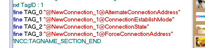

以下是引用锋言锋语在2015-06-26 15:49:15的发言 >10楼:有一个非常直接的方法, wincc的画面编辑器里, 快速向导里面, 有一个冗余通讯的选项卡, 根据提示建立一个冗余通讯,冗余通讯的参数选择和原参数一样的参数。 然后你就会在全局脚本里发现多了一个前缀为@的脚本,里面用有个宏定义TAG_2, 这个变量就可以判断通讯状态,如果该变量的值为0, 就是通讯有故障。如果为1, 就是通讯正常。 不用再PLC侧做任何工作。
貌似不错,但是对于新手来说,还是不太清楚具体如何操作!!
