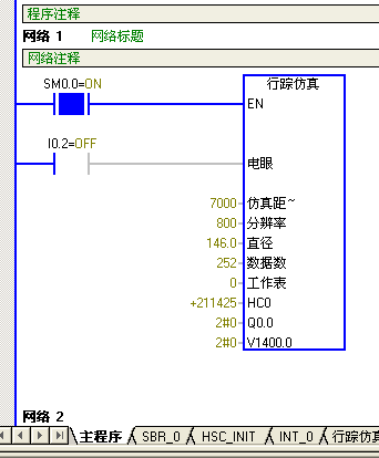

回复:输送带上剔除不良品,需要带编码器,求大师指点!!
ming_2
    63
注册时间:2007-01-07
发布于 2015-07-04 12:22:45
47楼
修改后比刚才好用,也不见Q0.0常亮!!!
连续不良品输入大于31瓶,Q0.0不亮,断开不良品信号后会有Q0.0输出31.
能不能连续无限循环,31是瓶颈。
SIMATIC S7-200
