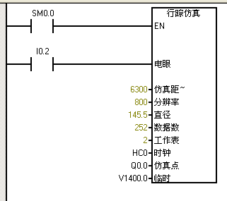

回复:输送带上剔除不良品,需要带编码器,求大师指点!!
ming_2
    63
注册时间:2007-01-07
发布于 2015-07-04 17:17:06
71楼
这个填写数值动作正常!
开能否突破31瓶,期待中!!
传动轮是带齿的,不会滑动。
里面修改都是让别人说的数值
我是看不懂库文件的,没办法监视数据。
