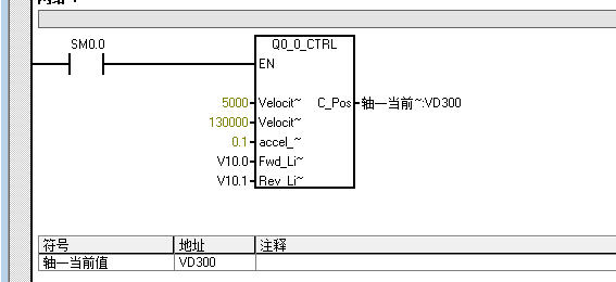

我昨天大胆的一试 224XP 用MAP库写 我把没秒脉冲 130W 输出 既然没有出现乱步的现象 星期一上班 我先弄一个 EM253运动模块 去试试看 最大支持每秒200K 应该会达到我想要的速度
我还有一个想法 把每转需要的脉冲数减小 这样速度应该会快点 我理解的对吗
