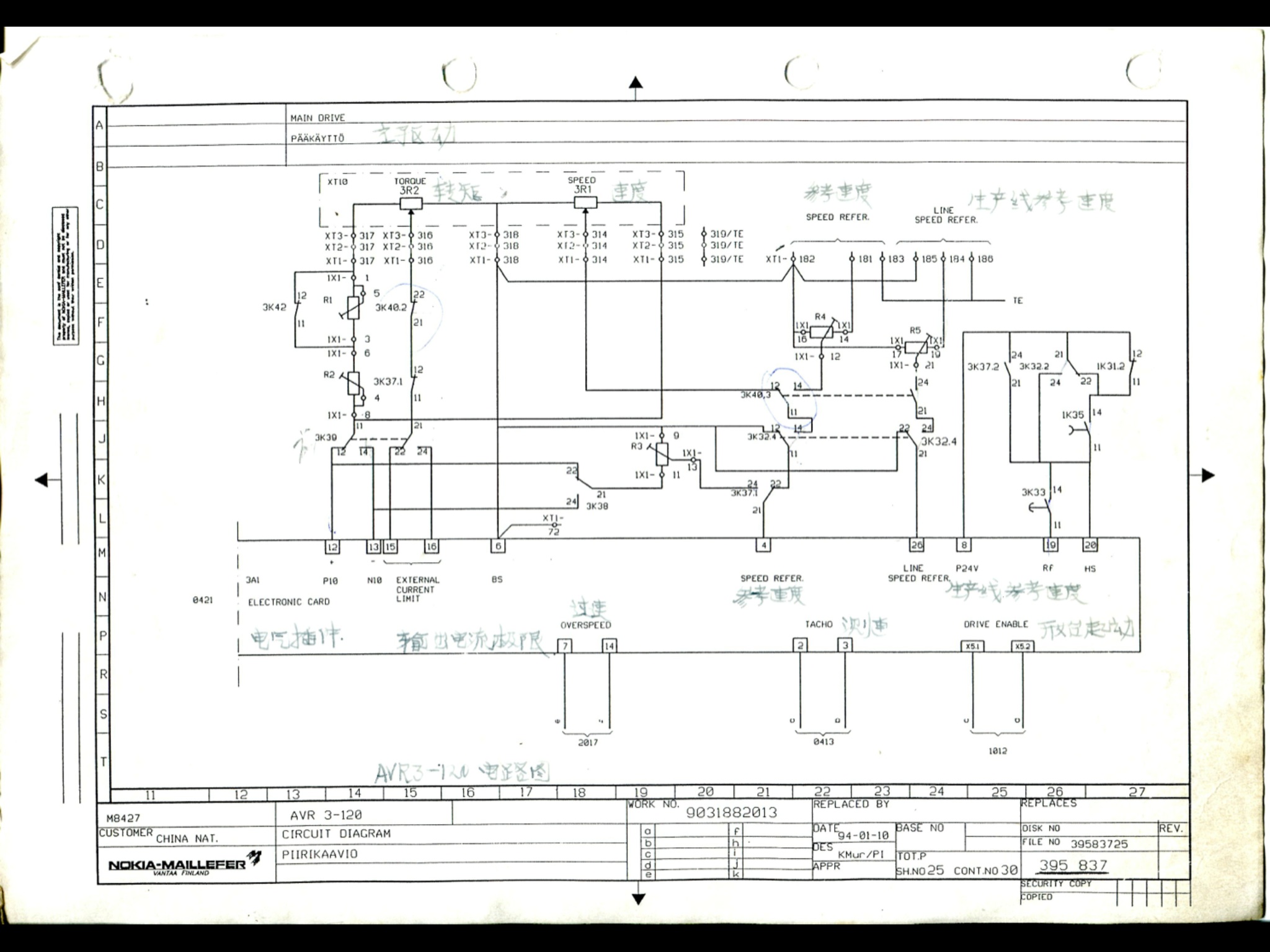

大家好!
我单位有台设备采 用早期6RA2220-8DV70直流调速器,现准备用6RA70代换,原设备图纸见附件。
问题:
1.6RA70模拟量输入端子X174:4.5及6.7与图片中的4( speed refer ) 6(line speed refer)怎么对应?
2.6RA70怎么实现原6RA22 15.16端子外部电流极限即力矩限幅功能。
谢谢大家!
