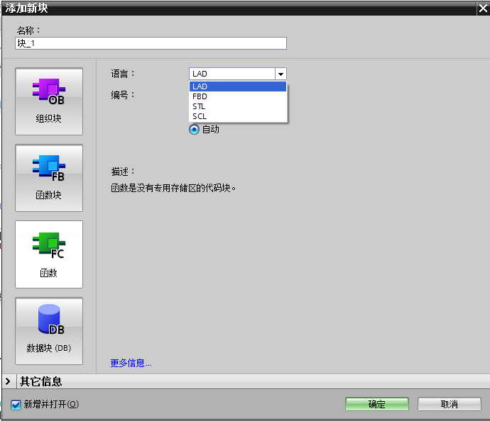

以下是引用喵喵seisei在2015-07-07 11:01:44的发言 >13楼:s7-1500是支持STL的,可能你没有找到。
看图
但确定好编程语言之后就无法自由切换了,当选择LAD语言编程之后,切换只能是FBD和LAD之间进行切换,而选择STL编程之后,是无法切换成任何一种其他语言的。
语言是LAD的:
语言是STL的:
以下是引用JustLee在2015-07-07 10:30:19的发言 >7楼:淘汰?完全没有可能...
引用7楼详细内容:
淘汰?完全没有可能性,STL实现循环,跳转比LAD简单太多
甚至间接寻址用LAD根本就无法实现,怎么可能会淘汰STL
以上只是在300、400中,1500暂时没用过,但是装了博途软件玩了玩,貌似1500建立程序块都没法选择STL,难道1500不能用STL编程?
哦,可能我看到的是1200,记错了
多谢指正
