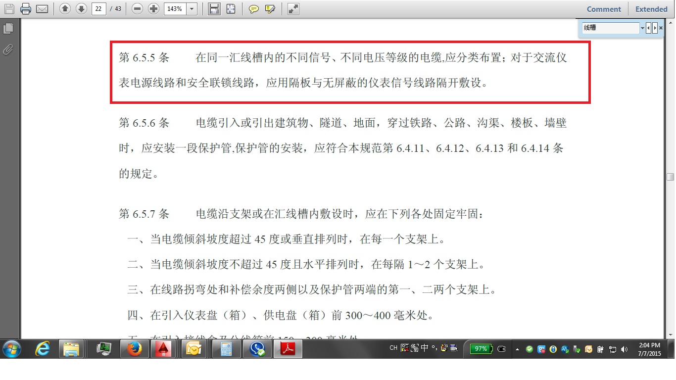

强弱电分开,这个有规范的。so easy!
