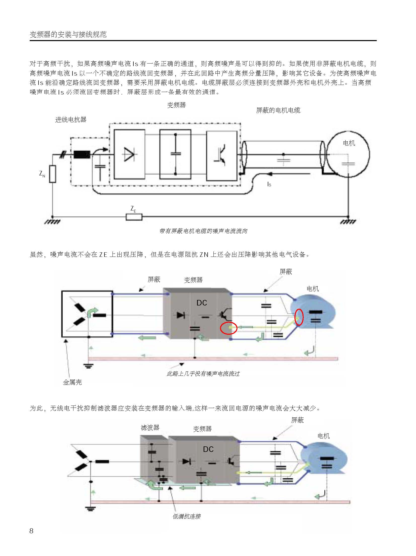

回复14楼;根据14楼的解释,你的问题就来了:
第一,变频器的输出接接触器开关?为什么?变频转工频的控制吗?如果是,罢了,如果否,那变频器输出加这个开福安是做什么的呢?
第二,很关键,这么接变频器的输出还是没有按照西门子官方推荐的接线方法去做。受控电机的PE端子,与变频器输出的PE端子要直接用大截面导线连接,就好了。
此图已经发过 n 次了,但还是看到有人不够重视变频器的接线工艺和方法。其实,这么接用不着问为什么,只要现场试试,PE线直接的接与不接两种情况对比。心知肚明。
