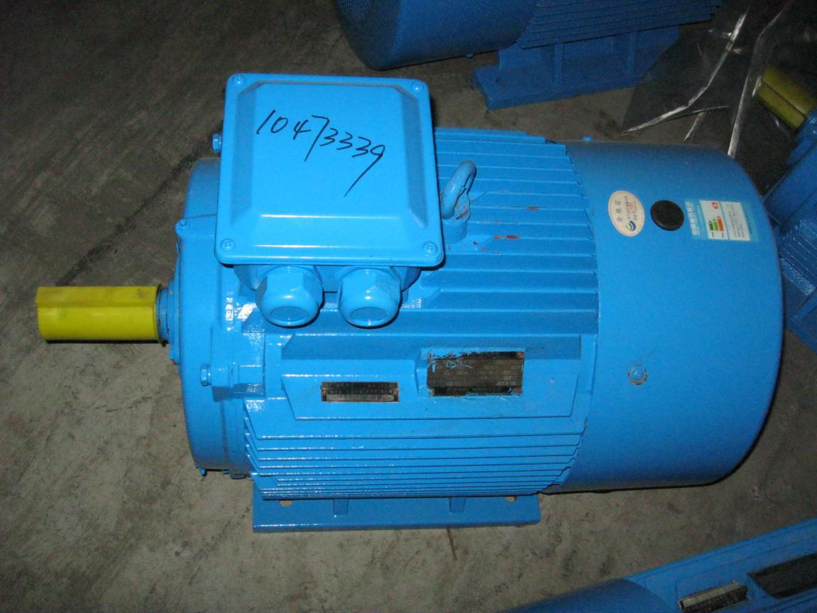

以下是引用旎戈在2015-07-08 08:57:52的发言 >16楼:YE3等高能效电机比Y系列电机价格高,但YE3等高能效电机发热比系列电机严重,看起来从能效来说是节能了,发热却消耗了部分电能
针对美国2011年将在全球率先强制推行超高效率标准电机,国内电科所牵头,研制超高效电机系列产品开发。该电机损耗值比高效电机降低20%。对于年运行时间超过8000小时的电机,负荷率超过60%,电费以0.7元/度计算,1.5年左右可收回标准电机额外增加的成本。宝钢电机节能改造采用该类型电机。
其实高效电机对我们来说,节能上我们从外观看不出来,而散热的改进是明显的,加大了散热面积,改进了进风通道。应该是散热更好了啊。

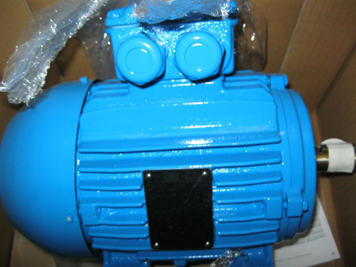

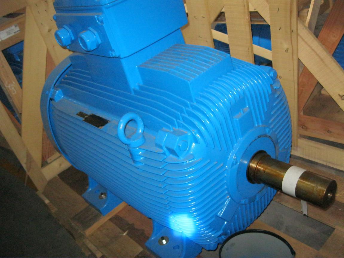

这是前年我们新购的电机,前两张IE3,后一张Y2的,可以对比一下。
从图片1可以看出,电机端盖加强了散热(尤其利于轴承散热),电机的散热片加厚加长,这些都更利于散热。
图片2可以看出,不是太明显,电机风罩尾部收缩,里面风扇加大,这样可以使风扇有更大的散热风力。(根据我们经验,要注意进风口不要被堵死散热就没问题)
图片三Y2电机可以看出,端盖是光滑的,风扇罩是平的。
