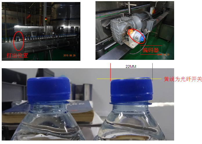

瓶盖状态是360度自由状态,只有上图检测距离最短,最高点集中在一点上。
瓶盖大约22MM,瓶中心距离100MM,生产线速度36000/H,西得乐吹瓶机SB20(网上可以验证速度)
800脉冲移动距离460MM,1脉冲移动大约0.57毫米。1个盖子22毫米脉冲38脉冲,假如10脉冲可以检出吗?
最少多少脉冲不漏检??
经过这2天连续测试,打出率93-94%.
大师确认下程序有无刷新漏洞。
