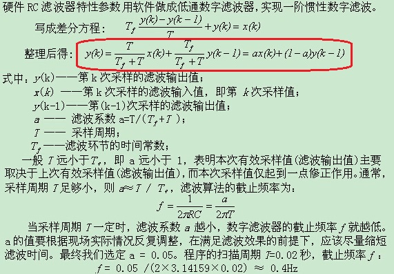

1、这个低通数字滤波算法在图片中已给出,用SCL编程代码就容易实现了。
2、其真正的实现难点是:滤波系数α、采样周期T、时间常数Tf,这几个参数值的搭配调整。
