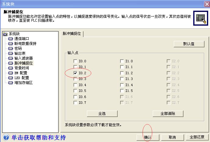

I0.0编码器,I0.2电眼。
大师楼上图片参数6.4,我没选择其他项。
现在已设置,我再观察观察明早给你结果!!
