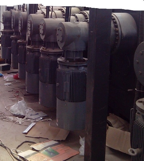

以下是引用芳季在2015-07-08 15:44:59的发言 >20楼:那你图纸也保密程序也保密问题点又没提出过些什么,你探讨啥啊?
引用<
不是你想象的那么简单,8台变频器不肯能放在一个电柜里,所以要么选通讯,要么选模拟量。
恩,这只是控制理论
恩,这个方法很好,闭环控制理论
是8台电机,1级比1级快,就是说2#电机比1#电机速度快,3#电机比2#电机快,以此类推 ,然后一起升速,一起降速。如果是图纸和程序,就算了,这个我不能上传,公司有规定。
8#电机是50HZ是最高速度。比如8#50HZ时,7#电机就是45#,6#电机是40,以此类推。但是2#-8#电机的速度是不能手动设定,需要通过1#电机的速度系数来运行的。
原来是不知道怎么,现在知道了怎么做,想和大家探讨探讨还有没有在升级的地方。
厂内调试完成现在,发到厂家了,一运行,发现机械部分有问题,机械还在改进。所以造成这个项目一直无法收工。
程序和图纸虽然不能上传,但是可以讨论控制理论,控制方法。问题点就是8台电机,速度同升速度,同降速度,。但是2#-8#电机的速度是不能手动设定,需要通过1#电机的速度系数来运行的。
电机速比不一样的情况下,要求速度变化一样,例如比,1#20HZ时,2#电机就是25#,3#电机是30,1#30HZ时,2#电机就是35#,3#电机是40,以此类推,就是无论1#电机速度怎么变,2#-8#电机的直接的速度差永远都是一样的。
