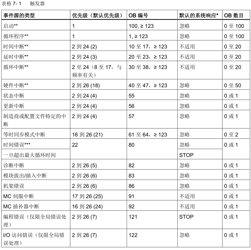

以下是引用 westcowboy在2015-07-08 11:30:15的发言 >5楼:只有编程错误,没有OB121,1500才会停机。
其它比如掉站,1500不会停机。
以下是引用周杰伦在2015-07-03 20:33:25的发言 >2楼
如你所说,我刚才查了手册,按说编程错误几乎是没法出现的吧,因为下载的时候,博图会严格检查,如有错误会有提示的。
