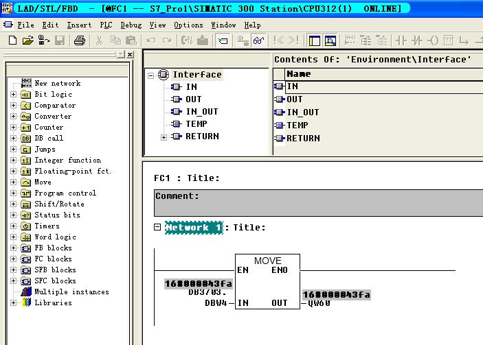

楼主,你的问题应该是怎样提取32位数据中的高16位输出,而不是“二进制格式转化为16进制”
其实很简单,
在MOVE前端子DB3703.DBW4,输出端子QW60,见下图:
