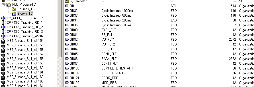

如题,
用的软件是STEP7 V5.4+ SP4 CPU型号是6ES7 416-2XN05-0AB0 / V5.2
要实现的功能是,从DB1004.DBX2192.3起,每次地址加14字节,做100次循环。每次循环内,判断P#0.3是否是1,如果是1则置位m40.3。
定义:
TEMP : No_R INT
status DWORD
代码如下:
L 0
L #No_R
loop: NOP 0
L #No_R
L 14
*D
L P#DBX 0.0
+D
T #status
OPN DB1004
L #status
L 2192
+D
LAR1
A DBX [AR1,P#0.3]
S M 40.3
L #No_R
L 1
+D
T #No_R
L #No_R
L 101
< D
JN loop
NOP 0
为什么一运行CPU就停?多谢指教。
