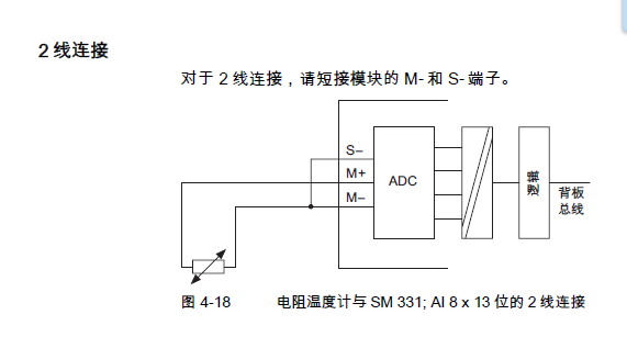

那你就换一个通道看看呀!
检查你的接线方式,两线制应该是s-和m-短接,m+接另外一端
