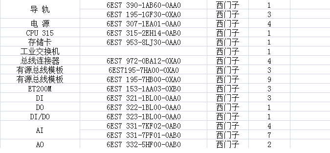

系统要求:1、PLC I/O点数:AI=24、AO=16、DI=56、DO=32、热电阻AI=50。
2、需要和已经存在的4个站以太网通讯,数据直接进上位机,不进该PLC
3、系统模块需要热插拔功能
4、Internet连接功能,监控界面可以一个门户网站的形式呈现给使用者,可通过网络在任何时间任何地点查看每一个生产细节,现场的流程画面、过程数据、趋势曲线、生产报表(支持报表打印和数据下载)、操作记录和报警等。
附件图片是我写的配置清单,还请大侠帮忙看一下,特别是热插拔功能是否可以实现。
本人打算wincc CS模式,及1台服务器和4台客户机这种,但是客户机上可能只是监控,也可能操作+监控,这个需要设置操作权限,还是有其他方法。。。还是客户机只有监控功能。。。
Wincc 7.0 Web发布 功能怎么实现啊,我电脑装的Wincc 7.0 怎么找不到Web发布的选型啊。。。
不知道这样做合适不合适,请大侠帮忙看看吧~~~
