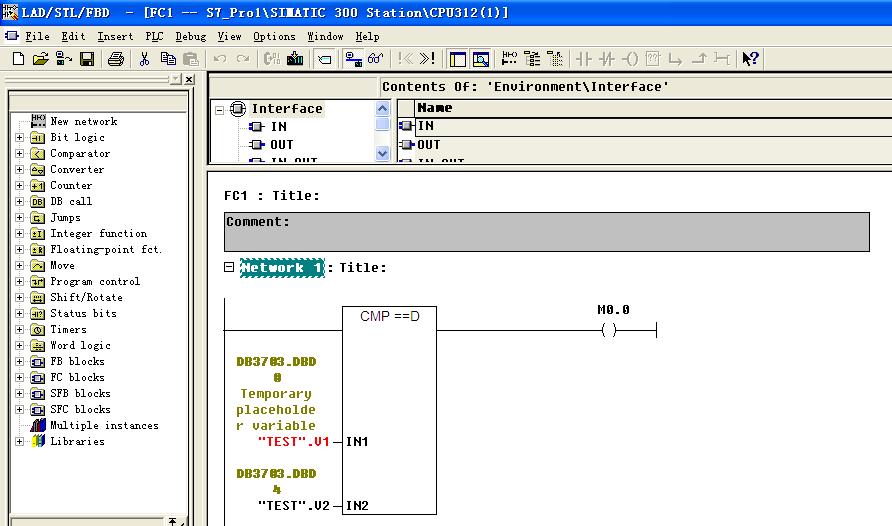

以下是引用nocry在2015-07-11 10:49:56的发言 >8楼:没看明白呢,建立DB块能先定义数据类型,但是不定义地址?
符号地址和地址不是一个概念吧?
指的是DB在SYMBOL表中没有定义名称时,S7没有立即识别数据类型不符,程序可以下载执行;
而当在SYMBOL表中定义了DB的名称后,S7数据不符时程序显示为红色并且不能保存。
