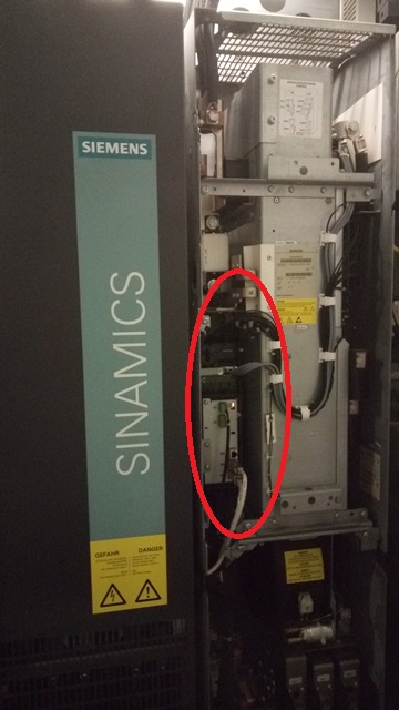

今天我们有台设备报直流母线故障无法运行,检查发现CU上报A30042,说是风扇使用时间到达上限(现在达到49500H),根据参数说明需要将P0251重置,我们在CU左上角为1时将P00003参数调整为3,然后在左上角为2时修改P0251参数,参数可修改,但无法保存,同时,通过bop板无法找到P0254、P0252,最后我们将电源模块上的控制模块更换掉(视图红圈部分),就没有再报警,同时通过bop板查看P0251为30000多。现在有两个问题:
1、为什么CU单元没有办法修改P0251,也无法找到P0254、P0252,有什么办法可以修改?
2、更换的那个模块是否可以进行修改数据,修改数据用什么软件,如何修改?
希望各位大神能帮忙指点。谢谢
