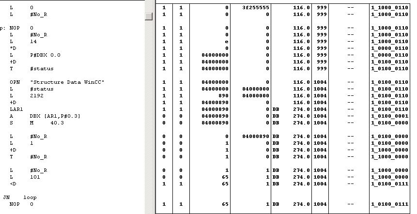

回复:高手能帮忙诊断一下这段代码吗,一运行CPU就STOP

以下是引用天涯路在2015-07-10 11:08:32的发言 >3楼
这是我去掉JN LOOP后在线的各个寄存器状态,DB1一栏实际运行的DB块貌似不对啊,应该是DB1004吧 怎么是DB274.0
程序中要读取的是DB2192,,实际读取的是DB274,地址是不是正好差8倍?
