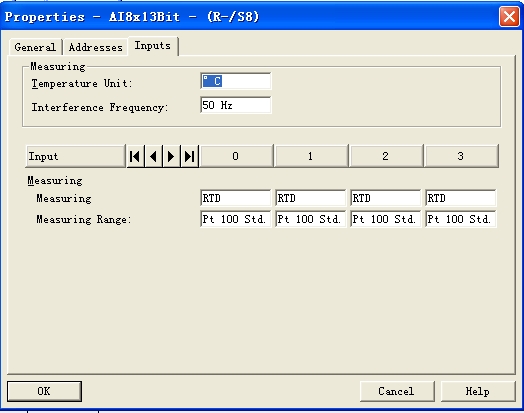

以下是引用寒音在2015-07-12 18:06:00的发言 >6楼:如楼上所说,第一个端口,3与5短接后接热电阻一端,4接热电阻另一端。
硬件组态中设置:
