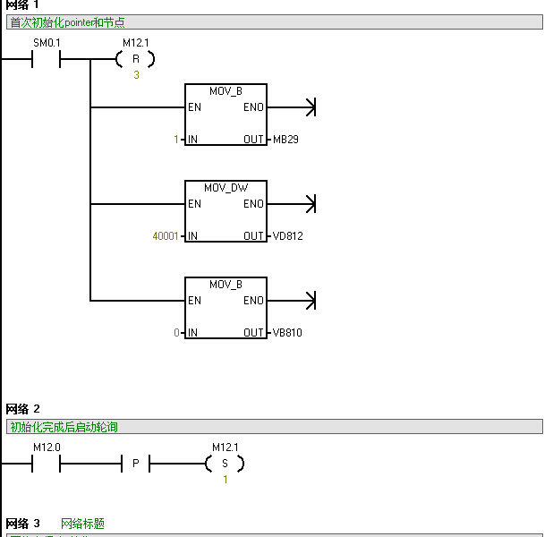

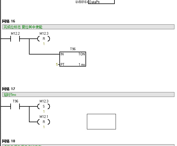

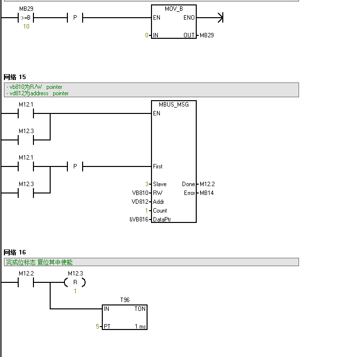

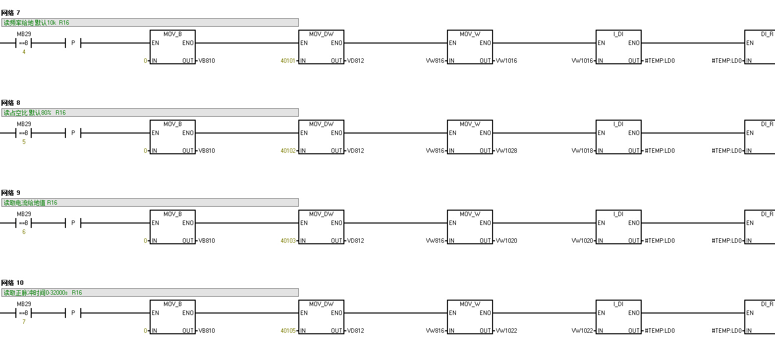

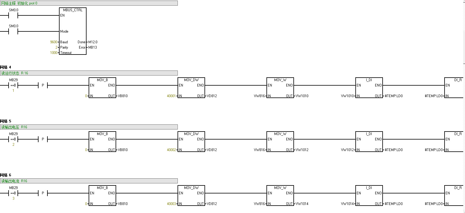

这个每次收到的数据正好是下一个数据?怎么改都不行,一改就不能正常工作,sm.0.1完成后不能正常启动,需要自己手动置位一次 使能m12.3,然后读取才会正常工作,很奇怪,不知道怎么弄。请大家帮我看看。
