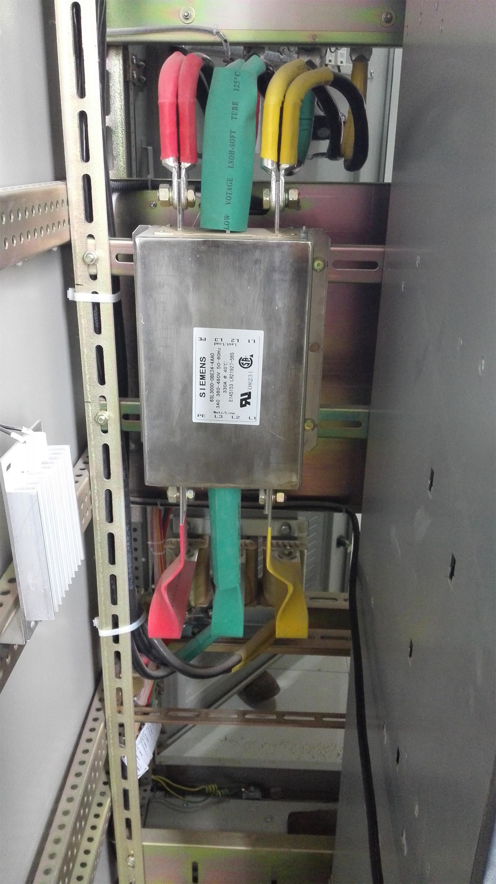

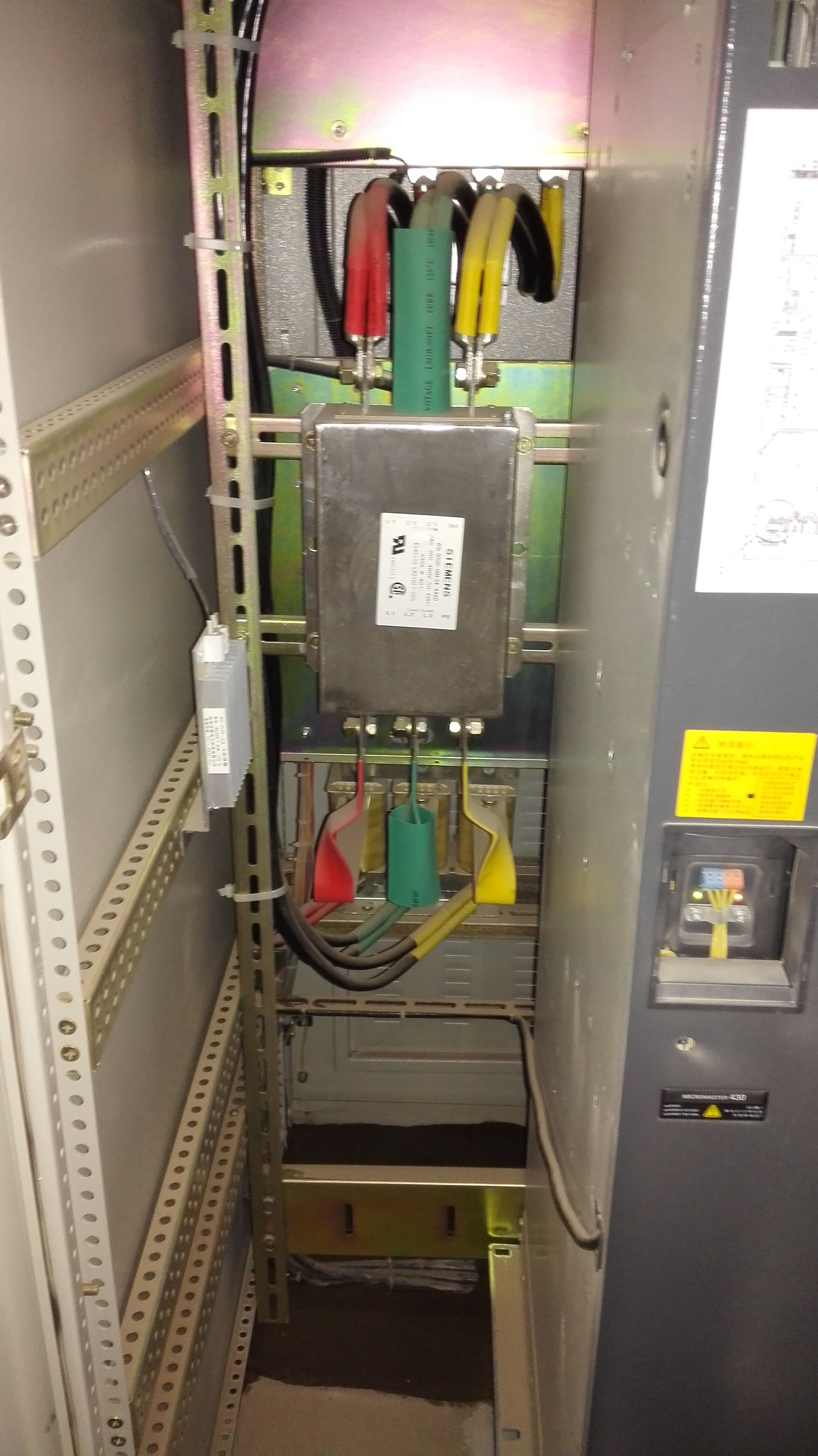

我公司现场实例,空冷项目,总共256台160KW430变频器。有2台频繁运行中报F0001,关键电流都不大。最开始用户把电断了,过一段时间再送电,能重新运行。后来再次故障后,重新送电故障复位不了。解开电机后,摇了电机绝缘,检查了变频器接地,再次送电还是无法复位故障。当时打400电话联系客服,说是内部有问题,让拆走返修。填了单子后等了半个月一直没批下来。业主等不及了要求立刻到现场解决。怀着要被挨骂的心情到了现场,变频器送电果然还是报F0001,也复位不了。转到柜子后面看了看,感觉可能找到了一些原因。试了下,其中一台立刻复位故障了。就地启动后,加频至55Hz,没问题,投入运行。另一台同样处理,但是还是复位不了故障。带电情况下,打开变频器后盖,把IO板抠下来再放回去,故障复位了,参数也整个复位了。。。重新设置参数,就地启动,没问题,投入运行,至今有一月了,运行正常。
