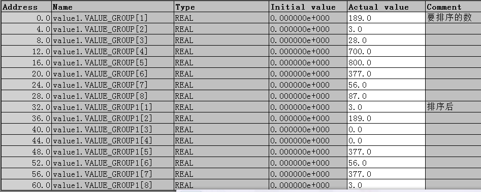

以下是引用n次看你的背影在2015-07-14 20:09:57的发言 >4楼:楼主:为何不去动手做点试验证明一下呢?思考和实践更能让你靠近真相。
刚试了一下
L P#0.0
LAR1
L 7
CYC3: T #NO2
L 7
CYC2: T #NO1
A(
L DBD [AR1,P#4.0]
L DBD [AR1,P#0.0]
JNB _001
L DBD [AR1,P#4.0]
T #TEMP1
L DBD [AR1,P#0.0]
T #TEMP2
L #TEMP1
T DBD [AR1,P#32.0]
L #TEMP2
T DBD [AR1,P#36.0]
_001: +AR1 P#4.0
L #NO1
LOOP CYC2
L #NO2
LOOP CYC3
原本我的想法是8个数做排序 按从小到大的顺序 试了一下结果是这样的
很郁闷为什么会是这个结果
