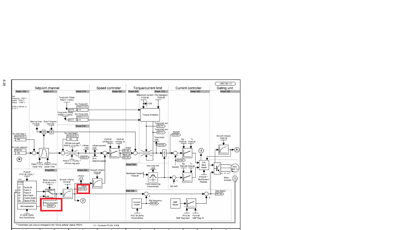

KK0091是实际值,电机测速机或者编码器的速度反馈值。K148是实际值滤波后的值或者是无测速装置时估算值。 如下:
