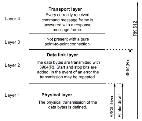

CP340 支持的ASCII协议就是我们平常说的自由口协议?
1470
2015-07-15 14:59:31
从截图来看,是不是ASCII协议只是定义了物理层,所以叫自由口协议。
3964协议还使用了数据链路层,从截图上看数据链路层定义了3964的起始和停止标志
一般情况下ASCII也有这些定义,这其中到底有什么区别,请高手指点一下。
