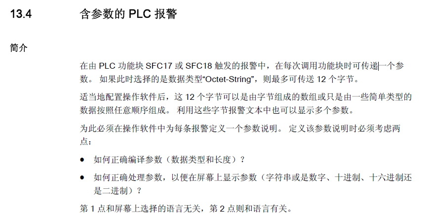

以下是引用linuxforever在2015-07-15 22:16:34的发言 >6楼:我们的机床用过这样的报警,不过似乎一般都是6字开头的,报警文本也放在sinumerik/hmi/lng下面,报警信息里有变量!
6开头的报警也是一样的,关键是报警文本中的变量和PLC是怎么关联起来的?今天查阅了西门子说明书IM9,在配置报警一章中提到了处理方法,有人这样用过吗?
