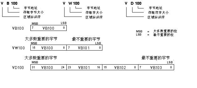

回复:小白,如何能通俗的理解高地址,低字节。
