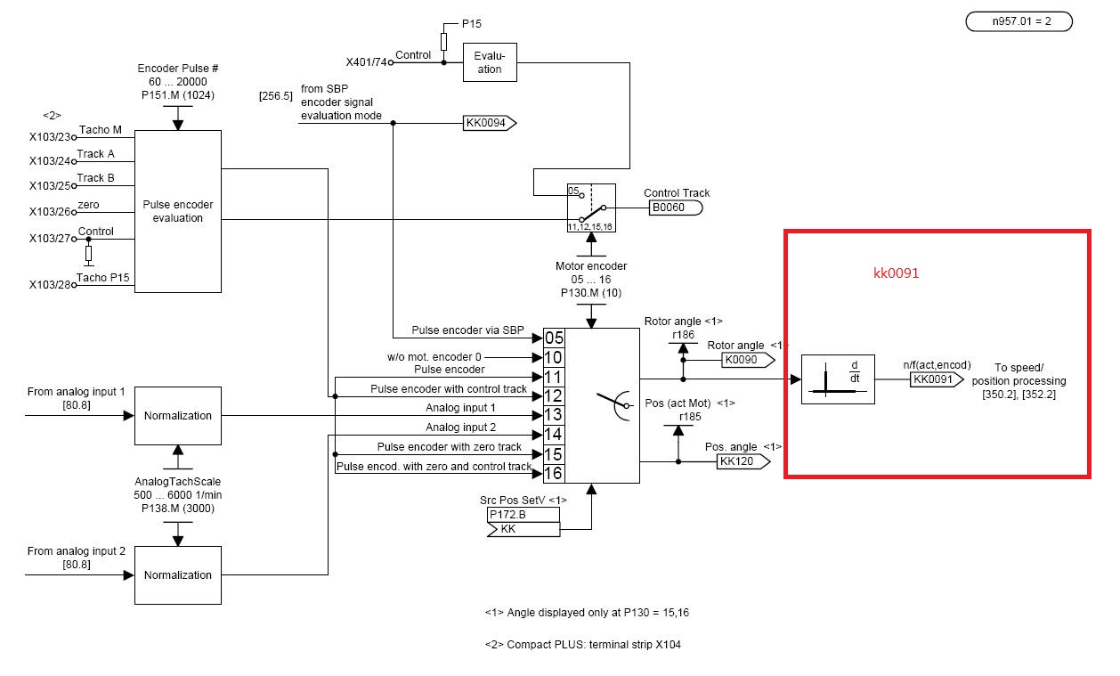

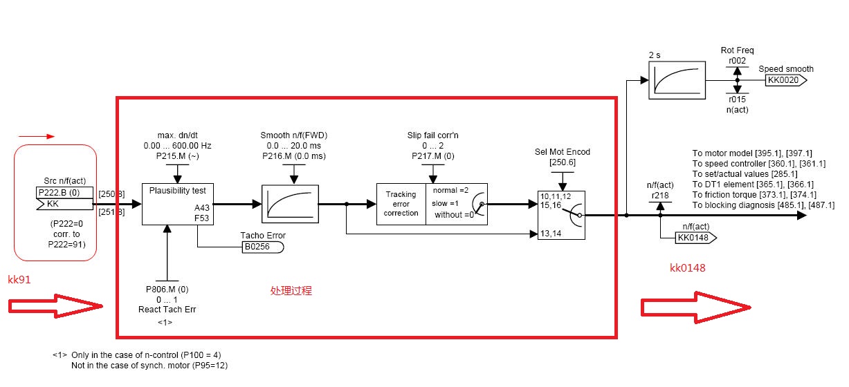

以下是引用kdrjl在2015-07-17 07:26:58的发言 >30楼:你这个引用,更说明,K91如果不经过变换,不能直接链接P222使用。这间接的说明了K91的信号与K148不是直接的关系,它内部是经了处理的信号。
设想,k91不会是转速的原始信号吧?比如,编码器的脉冲?手上没装置,如果有,可以看一下,就解惑了。
以下是引用nnnn1234在2015-07-16 21:31:30的发言 >27楼:对kk0091滤波:U417...
引用27楼详细内容:
对kk0091滤波:U417=91,u418=10,U952.43=2,p222=606,除此之外,还可以对kk0091进行限幅等等
以下是引用kdrjl在2015-07-16 20:50:13的发言 >25楼:呵呵,那我就反问了...
引用25楼详细内容:
呵呵,那我就反问了,K0091是不是K148滤波前的参数呢?如果它不能用P222 = 91,那K91能做什么呢?哈哈?
1、kk0091的来源
2、kk0091与kk0148的关系(当p222=0,即p222=91时是直接关系)
