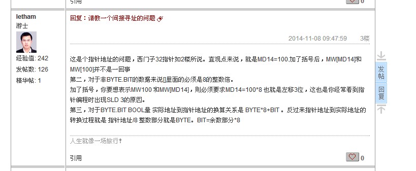

这是我保留的letham大侠在论坛里关于间接寻址答复的截图。
