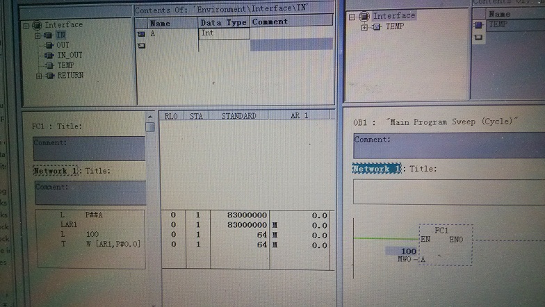

建立一个FC块 定义A为输入变量 数据类型为整数 第一张图里调用时分配给A的实参是100.0 可不明白的是在调用时第一张图里 AR1里有V21.0(感觉应该把A定义为POINTER才会出现V区啊) 第二张图里同样是同类型的变量A 调用时分配实参为MW0 AR1里是M0.0 没有V区出现 为什么会出现这种现象呢 这个问题在找答案里提问过一次 没弄明白 再次在这里提问 希望大家能帮我解疑释惑 谢谢了
