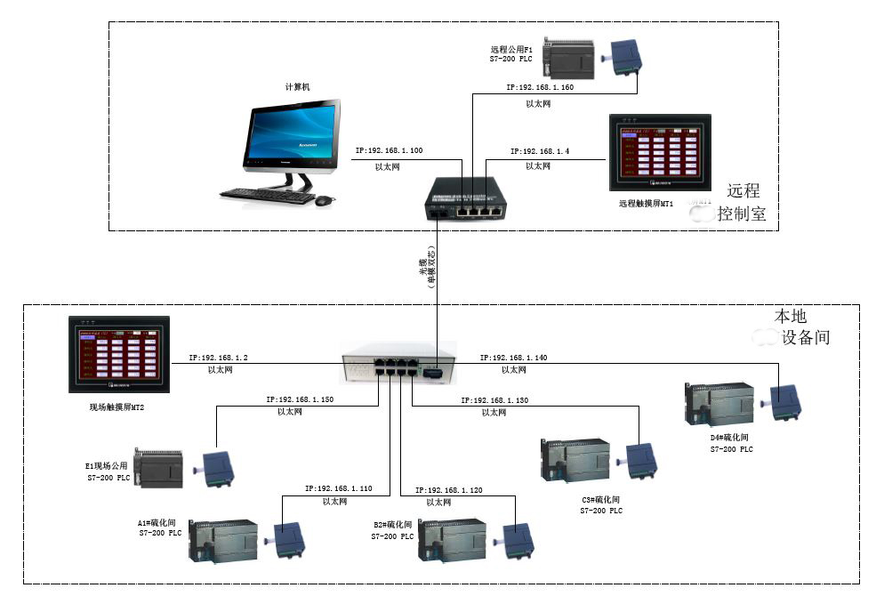

这是一个多对多的以太网例子,远程本地间距离约200米,用光纤连接。
