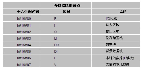

FC与它的调用者是通过调用者的本地堆栈来传递参数,不像FB是通过背景数据块来传递参数。V区就是当前调用块的上一级的本地堆栈区,OB1调用FC1,FC1的V区读到的就是OB1的L区地址。我想两张图AR1的数据不一样可以根据下图来解释。
。图片摘录自step7帮助的数据类型的ANY格式。
